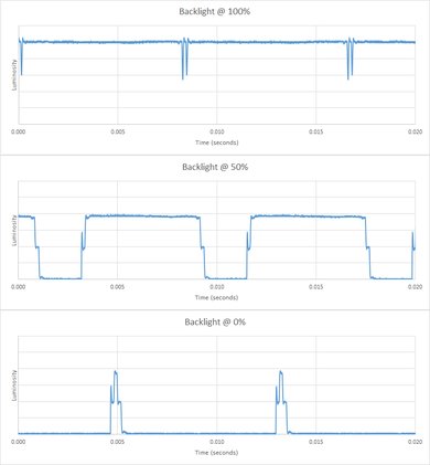

Нашел довольно удобный метод, как протестировать мерцание экрана. Карандашный тест неудобен, т.к. сложно и махать карандашом и менять настройки подсветки.
Короче -берем спиннер и закручиваем перед экраном. Желательно выбрать однотонную белую заливку в качестве фона.
На KS7500 отчетливо виден переход от 13 к 14 подсветки.
при 13 и ниже мерцает, при 14 не мерцает. Это же подтвердили rtings.
Возникает вопрос - "14 это слишком ярко для вечернего времени, ничего нельзя сделать?"
отвечаю -можно.
вот так выглядит пульсация при изменении ТОЛЬКО подсветки. снижение подсветки увеличивает время гашения экрана, за счет чего картинка становится темнее.
И тут-то нам понадобится настройка контрастности. Она отвечает за точку белого и по сути также отвечает за максимальную яркость картинки, как и подсветка.
Но в отличии от подсветки она не меняет период пульсации этой подсветки, а меняеет ее амплитуду. Именно это нам и надо.
Да, скорее всего мы снизим контрастность с 4000 до 2000, но при браузинге и использовании ТВ в качестве монитора -отсутствие мерцания намного важнее.
Все выше описанное можете сами проверить, покрутив спиннер) при 14 подсветке и 50 контрастности я мерцания не увидел. при 13 подсветке и 100 контрастности картинка будет ярче, но с мерцанием.
Еще один момент - при подсветке в 14 эффект двоения картинки сменяется моушен блюром. Но это дело вкуса

carsar писал(а):
30 сен 2017, 09:28
отвечаю -можно.
Я правильно Вас понял: То-есть, если на KS7500 установить подсветку на 14 (и выше), то вне зависимости от значения контрастности, мерцания не должно быть? Поэтому, если захочется вечером посмотреть телевизор, то, что-бы избежать возможного мерцания, не нужно уменьшать подсветку ниже 14, лучше понизить контрастность?
UE49KS7500 (Россия)
carsar
Сообщения: 379
Зарегистрирован: 28 июн 2015, 12:13
Re: Обсуждение телевизоров Samsung KS7000/KS8000/KS9000 (49, 55, 65) серии 2016 года
Сообщение carsar » 30 сен 2017, 12:04
SergeyB писал(а):
30 сен 2017, 11:18
правильно поняли. 14 подсветки вечером это очень ярко, поэтому крутим контраст.
разве что по идее со снижением настройки контрастности должна снизиться и нативная контрастность телевизора, что для киноманов не очень хорошо.
а для серфинга интернета, просмотра ютубчика или телеэфира важнее отсутствие мерцания.
протестировать можете сами, либо махая карандашом перед тв, либо крутя спиннер.
Очень интересно смотреть, как от перехода с 14 до 13 начинаешь видеть какой-то "шум" на спиннере, а при 0 подсветке видно раздельные круги.
